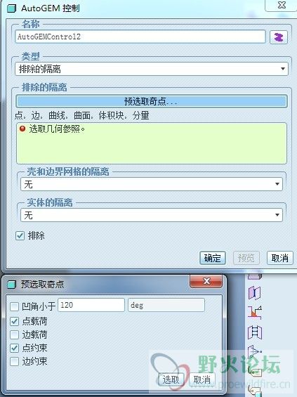

proM中如何查看“奇点”?
施加载荷后,如何查看自己施加载荷的正确性?就是避免出现奇点的载荷?
书上都说:点约束和点载荷都能导入高应力和不良的应力准确度,所以尽量避免点约束和点载荷的使用;若不能避免,可以定义一个小区域,将约束载荷施加到这区域。
这个小区域定义多大为原则?这个小区域的大小肯定会对分析结果产生影响的。

排除的隔离 (IEAC)
使用“AutoGEM 控制”(AutoGEM Control) 对话框中的“排除的隔离”(Isolate for Exclusion) 选项检测模型中的奇点,并将其作为“AutoGEM 控制排除的隔离”(IEAC) 进行隔离。
奇点是应力或温度通量在理论上无穷大的区域,由于它们可能会使分析结果出现偏差,因而不希望出现奇点。例如,壳或实体模型中的点载荷会导致出现奇点或应力集中。在这种情况下,您的分析求解可能会主要反映这些应力集中,从而使您无法对可能更应该关注的整体应力行为进行求解。
通过排除归组为 IEAC 网格控制的元素,在分析期间计算收敛性和量度时,可忽略这些奇点。对于达到 IEAC 所定义参照的元素,Mechanica 会在单通道分析期间限制这些元素的边的多项式阶,并可能在进行误差归一化时忽略应力,从而忽略这些元素的测量计算中的应力以及可能有的位移。引擎单通道自适应 (SPA) 算法还会在计算局部相对误差估计值时忽略排除的元素中的应力。通过在分析期间忽略模型中的奇点,可节省分析时间,并获得奇点之外区域的准确结果。
如果选择“排除的隔离”(Isolate for Exclusion),则指定以下项:
●   “预选取奇点”(Preselect Singularities) – 在模型中同时标识指定类型的奇点,并填充对话框中的收集器。例如,如果选取凹角,则相应的边或点或者两者会被添加到收集器中。对于点载荷也是一样,被施加点载荷的点会被添加到收集器中。
在结构模式下,Mechanica 缺省情况下会检测类型为“点载荷”(Point Loads) 和“点约束”(Point Constraints) 的奇点。在热模式下,缺省情况下会设置“点热载荷”(Point Heat Loads) 和“点规定温度”(Point Prescribed Temperatures)。
●   模型几何图元 - 选取模型上的基准点、边、基准曲线、基准曲面、体积块区域或零件,以组合为一个 IEAC 网格控制。
如果选择了“预选取奇点”(Preselect Singularities),Mechanica 会在模型中同时标识指定类型的奇点,并填充对话框中的收集器。选取模型上的几何图元以将它们添加到所选图元或使用其它模型图元替换所有预选取的图元。
●   “壳隔离”(Isolation for Shells) - 通过使用“自动”(Automatic)、“无”(None) 或“最大元素尺寸”(Maximum Element Size) 选项分离与奇点相邻的壳元素,从而来细化壳网格。缺省设置为“自动”(Automatic)。
●   “实体的隔离”(Isolation for Solids) - 通过使用“无”(None) 或“最大元素尺寸”(Maximum Element Size) 选项分离与奇点相邻的实体元素来细化实体网格。缺省设置为“无”(None)。
●   “排除”(Exclude) - 指定隔离所选几何参照的元素是否是排除的元素。要排除这些元素,请选中 IEAC 定义对话框以及分析定义对话框上的“排除”(Exclude) 复选框。请注意,此选项不会影响到 AutoGEM 网格创建。
Mechanica 会将模型中所有选定奇点组合为一个 IEAC 网格控制,且相应的模型图元在图形窗口中会用  进行标记。如果排除了达到 IEAC 所定义参照的元素,Mechanica 会忽略测量计算中的应力和位移。或者,它可能在单通道分析期间限制元素的边的多项式阶,并在归一化误差时忽略应力。
可在模型中创建多个 IEAC 网格控制,并组合不同类型的奇点。所有这样的奇点会在 AutoGEM 网格创建期间被隔离。
要从分析中排除 IEAC 网格控制定义的隔离元素,必须选择:
●   “AutoGEM 控制”(AutoGEM Control) 对话框中的“排除”(Exclude) 选项以及
●   相应“分析定义”(Analysis Definition) 对话框的“排除的元素”(Excluded Elements) 选项卡上的“排除元素”(Exclude Elements) 选项。
由于“排除”(Exclude) 选项在 IEAC 网格控制和分析定义对话框中均可用,因此可通过创建多个 IEAC 并在分析期间选取 IEAC 的不同组合,来排除一些隔离的区域,而不排除另外一些隔离的区域。定义多个 IEAC 进行分析时,应考虑各种指导方针和行为。
关于你说的点载荷的问题,可以先选择载荷区域,然后检查其是否为奇点,达到临界尺寸即可。
以上意见仅供参考。希望有空多相互交流。
