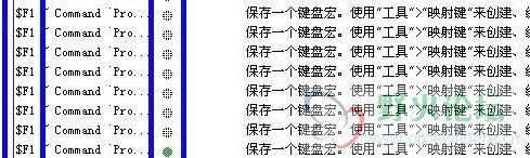

为什么我的PROE永久了 CONFIG会产生很多相同的快捷键

你肯定修改过你的快捷键设置吧?快捷键的保存命令会把所有的快捷键都保存下来,而且新的不会把旧的覆盖,还都保存在config文件里,只是只有最新的设置才起效。你注意看各个快捷键后的状态那一栏,有的是实心圆有的是浅色圆,就是代表起效和不起效的快捷键设置(新旧版本)。楼主明白?
