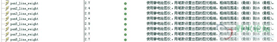

PRO 打印工程图,,会出现数字跟中文都很谈,怎么调呢?
那位大峡指导下..谢谢.

CONFIG加入笔配置文件.

原帖由 3911815 于 2008-6-12 09:30 发表
CONFIG加入笔配置文件.
我试了不行..只是线粗了.
那些数字.文字更谈.

2楼的朋友,可以详细讲讲pen1到pen8每支笔都代表哪种功能吗?谢谢!

换个字体试下

谢谢././请问字体那里改呢/

将PROE里标注的字体改为宋体字的方法
http://www.proewildfire.cn/thread-214-1-1.html

可以在 config.pro 中使用 pro_font_dir 选项调用你的系统字体,然后在你要改字体的文字上点右键,就可以找到更改文字的菜单
