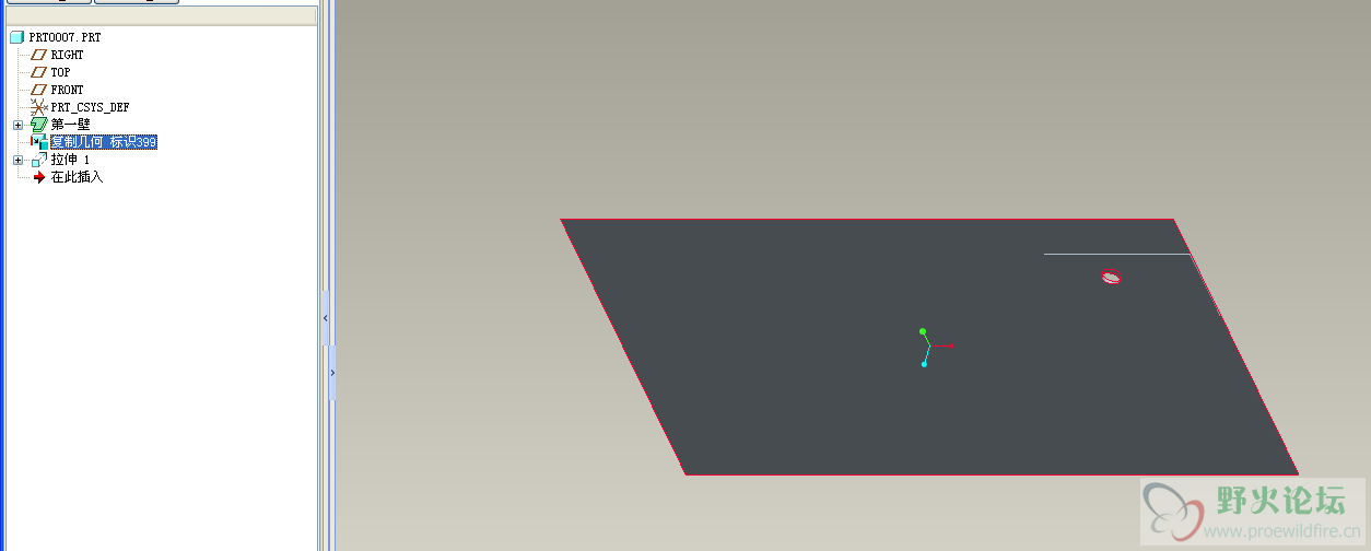

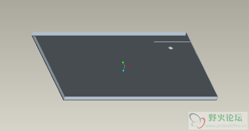

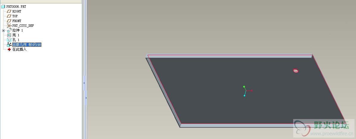

我想学习一下复制几何,如下图所示,先在零件A上开孔,然后利用复制几何,想在零件B上开位置对应,大小一样的孔。
那么就先在A中发布几何,在B中复制几何。
问题是这样的:发布时不论选“曲面”还是选“链”,大家看零件B,得到的复制几何就是这个样子的,会多出一个零件A的没有厚度的面。这样并不是我想要的,因为我想在B上对应的位置开一个孔罢了。
如果不发布几何,直接复制几何,结果也是一样的,大家可以试一下。
发布几何、复制几何时有几个选项,我不知道是什么意思,就都没有改。
各位,像这样简单的一个试验,没道理是这样的啊。
知道的人说一下原因呗。

 楼主| 发表于 2011-6-19 22:48 | 显示全部楼层
零件B是一块小平板,就想在上面开个孔。
复制几何后的结果真是匪夷所思啊!

发表于 2011-6-19 22:59 | 显示全部楼层
复制几何的时候最好用曲面
