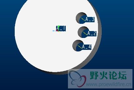

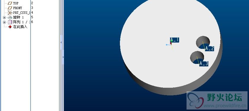

我想将图1直接阵列成图3所示效果,可是我用轴阵列只能搞出图2所示效果,怎样能一步阵列出图3所示效果呢???????

不知道楼主所说的啥意思,个人觉得你图2只有2个孔,图3有3个孔,只要在阵列的时候把个数改过来就行了啊......

列阵方式选轴就行了,你现在图2的是尺寸或方向的列阵的,图3是同轴列阵的

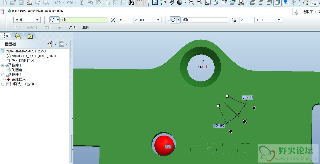

按图示上,阵列时选用方向,旋转,顺时针和逆时针都选择2个就行了

看看3个孔跟2个孔的位置,你看仔细了就知道区别了

将阵列的数目改成18,后点不要的就行了
