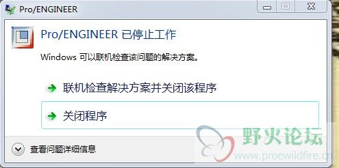

发表于 2011-12-30 09:47 | 显示全部楼层
我崩溃了
请问,我的电脑安装的是win7家庭普通,从网上没下道,我从电脑城买的 5。0 M020 当时告诉我是32位的,现在我安装完成功,但是运行报警这个警(pro/e 已停止工作)怎么办?另外,安装过程中报个警:需要安装NET framework 3.5 SP1,点确定,安装继续,然后自动转个下载连接下net,下完后net安装也报警,也是那个停止工作的
电脑名是英文的,地址都是英文的
谁能帮我?我钱不多,你要我可以再打给你钱
