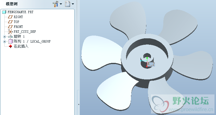

发表于 2011-6-10 16:05 | 显示全部楼层 |阅读模式
010101.jpg fengshanye.prt.rar (177.07 KB, 下载次数: 7)

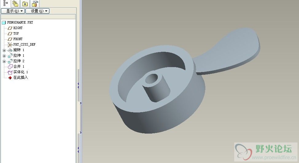

发表于 2011-6-10 16:12 | 显示全部楼层
可以阵列的,要先把相关的特征生成组,如图:
5.0prt: fengshanye.prt.rar (87.15 KB, 下载次数: 6)

 楼主| 发表于 2011-6-10 16:24 | 显示全部楼层
谢谢,问题已解决,再次感谢
