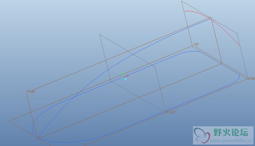

这谢线可以做到平滑吗?对着书本画的,就是平滑不了。。。愁呀,是不是还缺什么呢?菜鸟提问。谢谢指导。

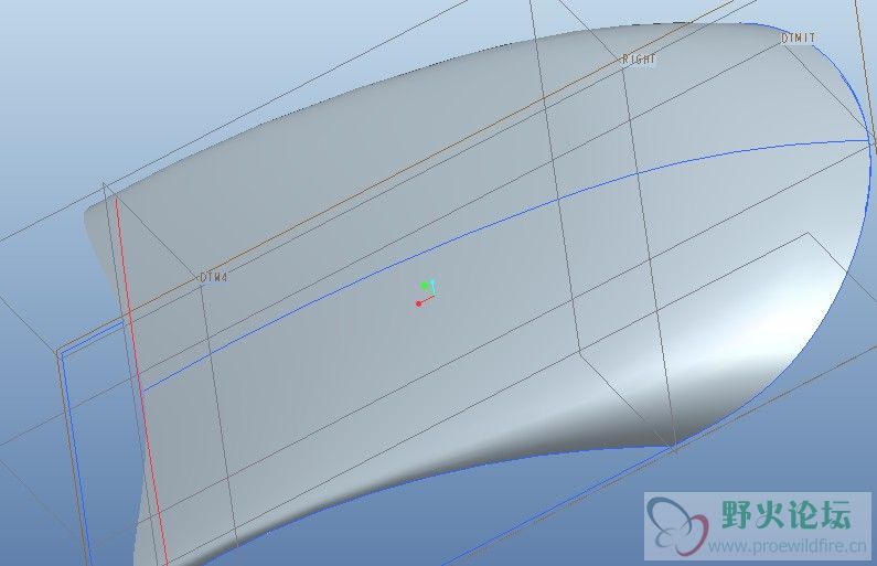

补充
补充图片

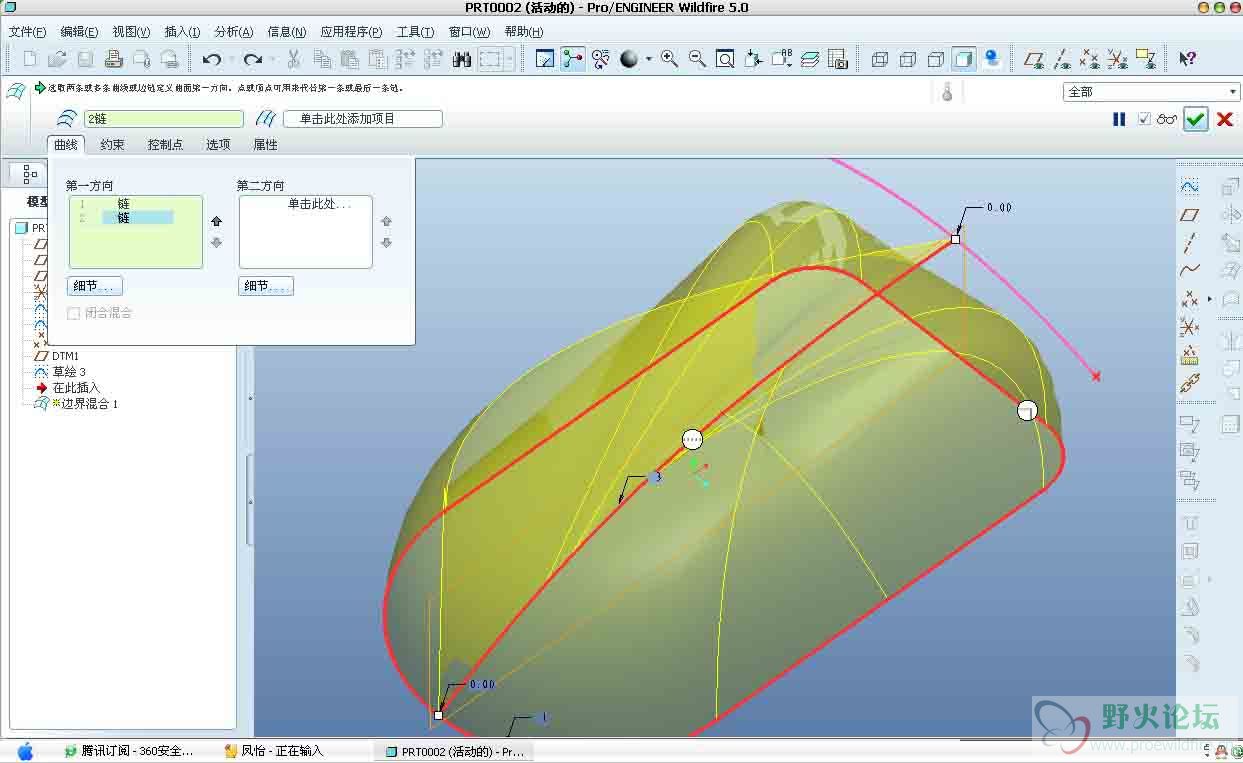

虽然我不知道你要做什么效果,但是构面时那个方型的应该只要选一部分,感觉

视图——显示设置——模型显示  里面更改一下试下!

回复 4# 2009103007 的帖子
怎么才能选择一部分呢?我试了一下,发现一点就是全选的呀

可以了
可以了,谢谢指导
