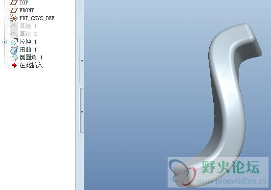

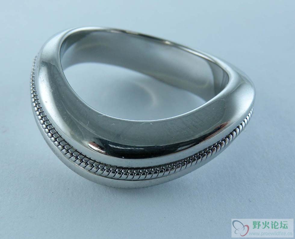

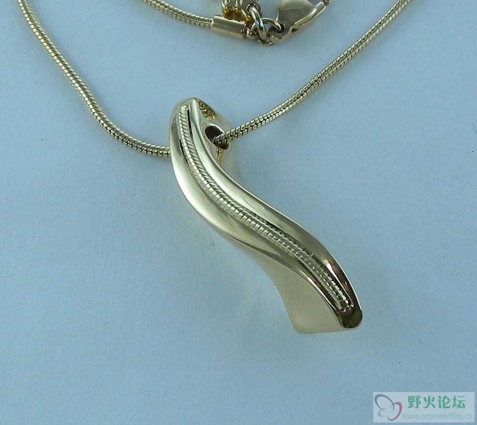

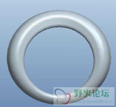

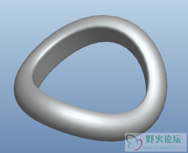

求助高手们:这种形状的东东应该怎样画?我用扫描混合和图形控制都画不出如图效果,请高手们帮忙画一下,谢谢

发表于 2011-6-4 14:43 | 显示全部楼层
曲线扫描。
494
642
发表于 2011-6-4 14:47 | 显示全部楼层
扫变吧,要加个小关系
494
642
发表于 2011-6-4 15:11 | 显示全部楼层
第1个应该是扭转的
258
362
发表于 2011-6-4 15:24 | 显示全部楼层
里面那个造型有点麻烦 外面这个好画点

 楼主| 发表于 2011-6-4 15:51 | 显示全部楼层
回复 2# zhou331 的帖子
第一个图画的形状很像。谢谢各位
图2不是均匀的厚度
[ 本帖最后由 KUAILEYOUNI 于 2011-6-4 15:56 编辑 ]

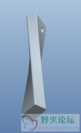

发表于 2011-6-4 16:51 | 显示全部楼层
PRT没存起来,扭曲命令里面自己调

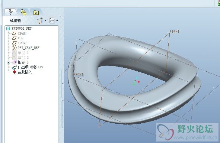

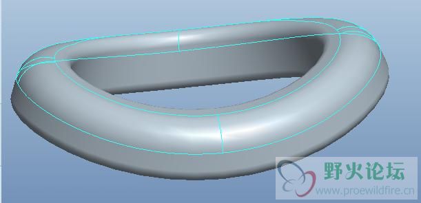

发表于 2011-6-4 17:14 | 显示全部楼层
第2个估计这样的思路

发表于 2011-6-6 22:53 | 显示全部楼层
原帖由 yncyny 于 2011-6-4 16:51 发表
PRT没存起来,扭曲命令里面自己调
我也推荐用扭曲,因为这种玩意很难找出其形状变化的规律,所以说,与其花费巨大的精力去寻找规律,然后再建立复杂的关系不如是用这个比较“万能”的命令调上一调~~
