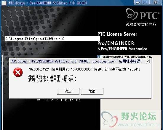

我下载完在安装proe4.0时   出现应用程序错误.“0x00848492“指令引用的"0x00000000"内存。该内存不能为“read"。     要什么解决   谢谢

LZ装其他的软件出现这种问题没...  貌似这个多半是与别的软件冲突了,LZ之前装过Proe其他的版本没呐?

这个问题最有可能是你在安装proe时路径中含有中文,如果是含有中文的话,将proe卸载掉重新安装,切地,路径必须全是英文,比如:D:\Programfiles\PTC\Pro/e4.0,安装完后看是否还有类似的现象;如果还存在类似现象,请重新按系统。

重装系统切记再不要安装什么番茄呀、gost版本之类的,就安装professional版本的XP或VistaW或WIN7

把电脑名字和工作组改成英文的再安装试试,

安装程序的文件夹,文件名改成英文的

这个也不一定,我的系统就是番茄花园的,成功装上了,
