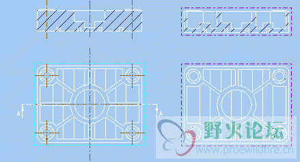

我先在模型里设置了简化表示,将不需要剖切的筋移除,然后建立工程图用主表示建立三个投影视图,将不剖的筋的边抓取出来做投影边,这时工程图显示正常,只是筋也被剖开了.
这时在 设置模型 中 设置/增加表示 添加了我刚刚建立的简化表示,并且在模型树中也将当前模型设置成了简化表示,但视图仍是主表示的,无法更新
补充:如果刚开始建立工程图时就用简化表示,也可以用简化的模型做投影视图,正常,但是筋的边无法抓取,显然只用简化表示做出来的图也是不可行的.版本是5.0
现在的问题是做工程图时不能在主表示和简化表示间切换,或者说切换了之后不能更新.
如果:两种表示的图都可以投影出来
如果:两种表示的图都可以投影出来

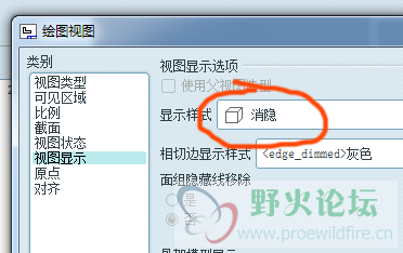

发表于 2011-5-29 23:49 | 显示全部楼层
关于视图不能更新的问题 一开始我也不习惯 后来发现需要单独设置好 要在布局选项卡下面设置
