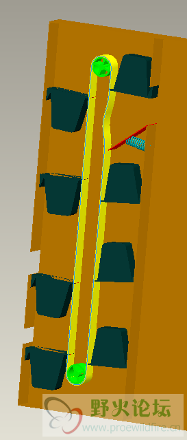

大家帮帮忙,我这怎么才能让黑色那个桶随着皮带下来的时候推动弹簧一块向下啊,接着弹簧就恢复了!         大家帮帮忙,做课题碰到难题了

在机构分析中插弹簧就行了,红色板要设为活动的就行了

谢谢二楼,我那个红色板链接就是用销钉连接的,那个弹簧也是机构里设的,我是希望当紫色桶下来的时候能推着红色挡板下去,之后又弹簧恢复,而且紫色桶一个一个的下来重复此动作,能做出仿真来吗????

那个源文件我挨个压缩有几个文件太大了,上传不上去啊,我那问题就是:
黄色的是皮带,外面的紫色的桶与皮带是槽链接,现在那个红色挡板销钉链接着,弹簧是机构分析里添加的,我那想就是紫色桶下来的时候能压着挡板下去,弹簧受压,接着桶过去之后,弹簧恢复,桶一个一个的过来,弹簧反复压缩恢复!

应该可以的吧!在皮带和带轮上加电机啊!先把桶在皮带上转起来再说·
