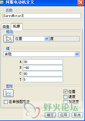

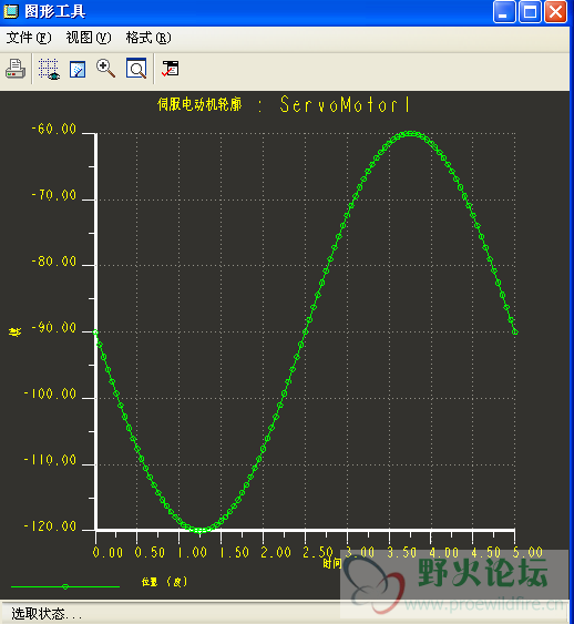

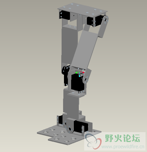

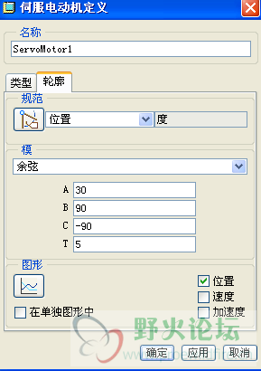

现在我想让2条腿模拟人的步行,问题就是怎么让另一条腿滞后于第一条腿运动,也就是左右之间有个时间差,我定义的都是同步运动的。。这是右腿的电机参数 5.png 6.png 这是髋关节的
7.png 8.png 这是膝关节的

点机构分析后,电机项里有电机运行时间 开始和终止
你点击后可以输入你想要的时间
