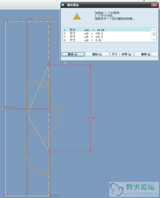

[已解决] 这个要怎么画呢

尺寸应该是有问题的,一般来说,梯形的尺寸应该是定了的,那个126度的应该是有问题
发表于 2011-5-31 10:34 | 显示全部楼层
恩,要完全达到图纸标准不可能,lz自己看那个尺寸可以有公差.
82
发表于 2011-5-31 10:36 | 显示全部楼层
楼主好像少了一个定位尺寸啊
