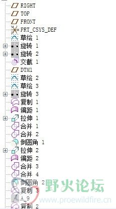

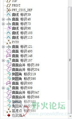

我的模型树是这个样子的
未命名2.jpg 有具体的操作步骤,而我看到有的人的模型树是这样的
未命名1.jpg 只有特征的显示这是为什么勒?
可能这个问题显得太菜了,但确实很像知道为什么??

模型树旁边有个小图标,点树过滤器弹出个小窗口,把特征点上就行了,当然可以勾去
