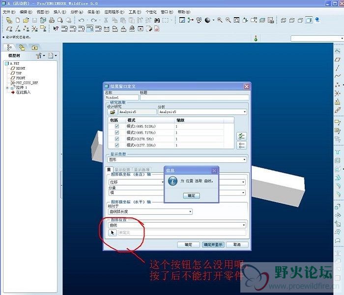

在查看结果时,“图表”无法查看,因为最后一项选取曲线的时候模型无法打开,选不到曲线
发表于 2011-12-1 20:53 | 显示全部楼层
同问。。同问啊啊

发表于 2012-7-19 20:50 | 显示全部楼层
同样问题,高手出现

发表于 2012-7-20 11:14 | 显示全部楼层
用鼠标点未定义前面的箭头,会弹出令一个模型窗口,可以选了

发表于 2012-8-15 10:51 | 显示全部楼层
工作目录的路径内有非英文字符,检查一下是不是有中文
