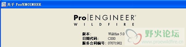

今天在论坛下了好多有关VSS的PRT文件下来打算学习的,下好后竟然不能打开,看附档图片,求解.

不是说过了吗,C000是测试版,是打不开其他版本的文件的,建议装目前最新版M090
下载地址在置顶贴里有
