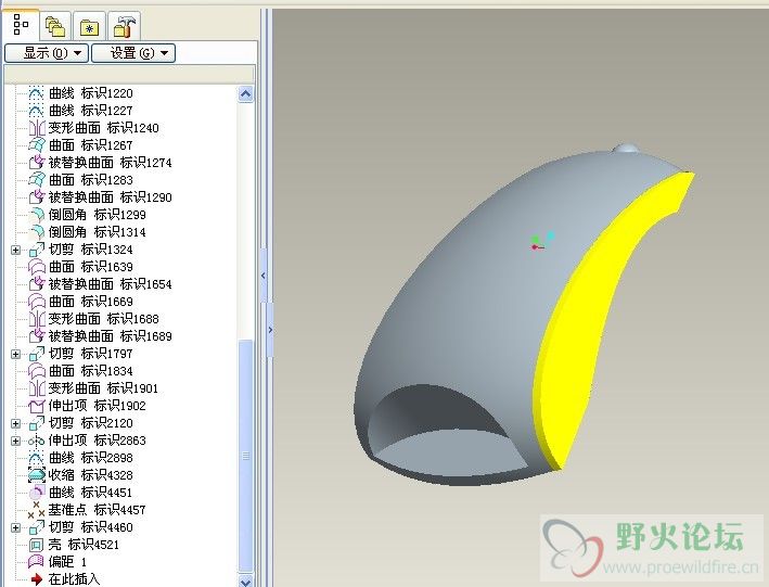

图中红色曲面偏移不了,各位帮忙看下

你偏距的尺寸太大了,偏2.8MM试试呀

我想问下,偏2.8行,但是为什么偏3就不行了呢?这个涉及到什么别的问题吗?我偏了2.8以后,再偏0.5都不行,这是为何?

因为那是一个弧面,就像倒圆角一样,如果你的值超出那个厚就会失败,不知道是不是这样的道理,请高手们再次解答
