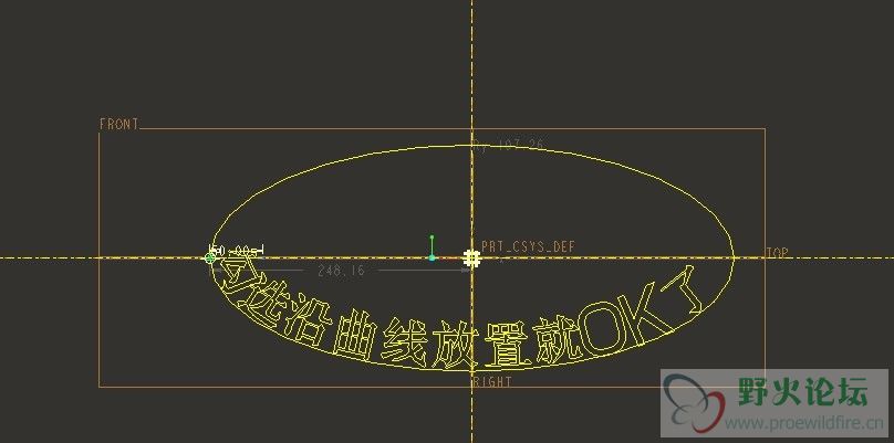

发表于 2011-5-12 21:24 | 显示全部楼层
自己看看我给的图

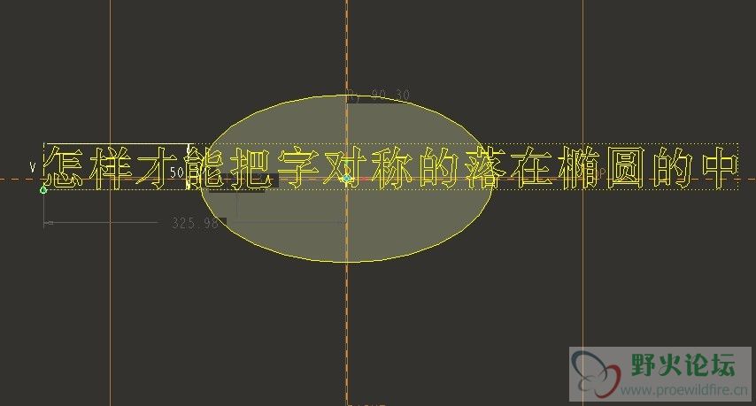

 楼主| 发表于 2011-5-13 15:24 | 显示全部楼层
我狂晕  不过还是谢谢你   我 问的 不是这个  我说的 意思是说  这几个字正好在椭圆中  四周间距对于椭圆来说都是对称的

发表于 2011-5-13 19:42 | 显示全部楼层
可以变通一下,先在楕圆内画个内接的长方形啊,然后文字按长方形的底边放置。

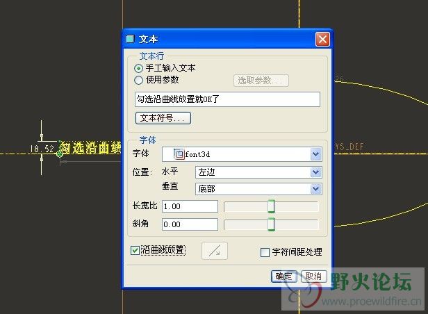

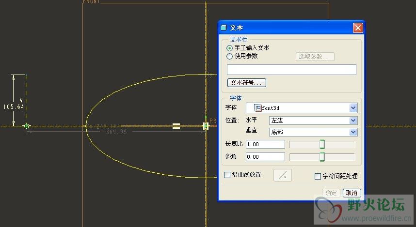

发表于 2011-5-14 16:49 | 显示全部楼层
选择字体类型下面有个“位置”,“水平”和“垂直”,选择正中,正中,就可以了。不过放置文字的时候起点要选中椭圆中心。
