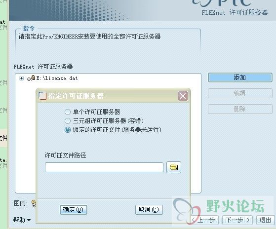

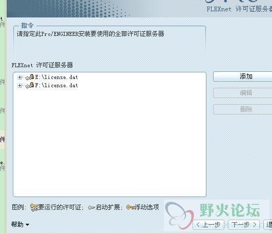

至于许可证文件中MAC地址,你可以用两个许可证文件,分别用有线和无线的MAC,然后,在添加许可证文件的时候,加两个,就OK。
下图是我的两个许可证:
已经添加好E盘下的一个许可证文件,继续点添加
然后又添加了F盘下的一个许可证文件:
许可证文件,最后设置隐藏且为只读格式,免得误删。
希望对你有帮助!

谢谢!
问题解决了!
