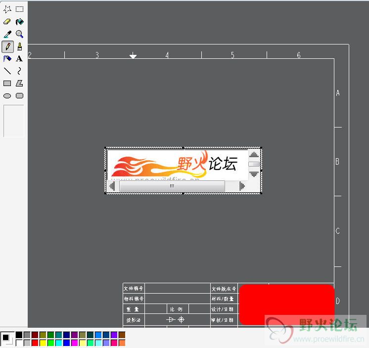

请问各位,怎么在PE工程图中插图片?
我的意思是,我在我画的frm格式的那种图,想在图框中想插入公司的标志,应该是图片吧。请问怎么弄进去呢???

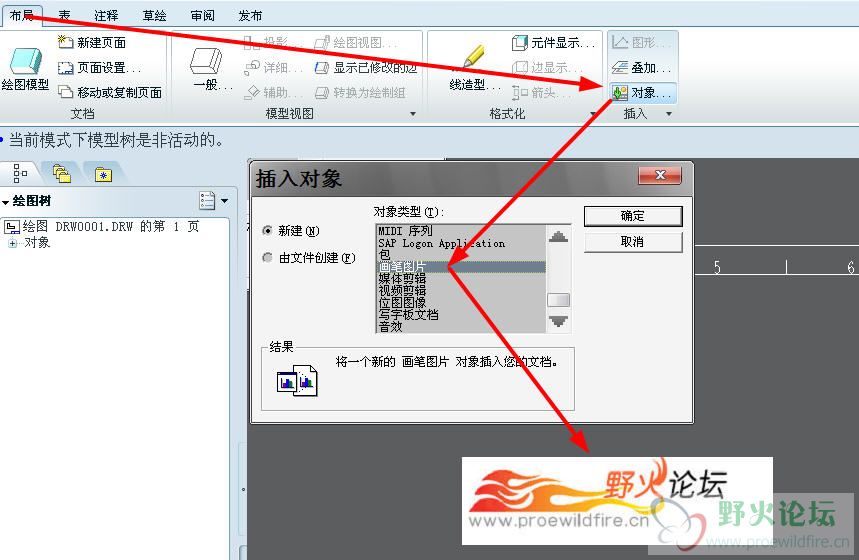

proe工程图插入图片
看图片 箭头操作顺序,5.0 080图
把你要导入的图片复制内容(是内容,不是文件)
可以调整图片大小,位置。
