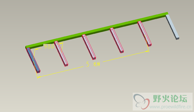

  为了感谢 悟人子弟 版主的两次帮助,今天发个处女帖给大家分享。
无长度参照控制组件的阵列个数及间距
无长度参照控制组件的阵列个数及间距

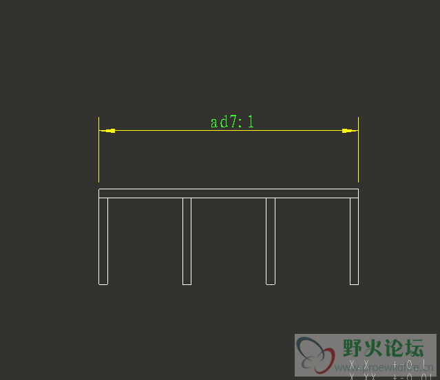

 楼主| 发表于 2011-5-9 14:32 | 显示全部楼层
把组件投到工程图
把组件投到工程图,标注一个长度。打个比方,这个长度是在组件里无法约束的尺寸。

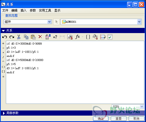

 楼主| 发表于 2011-5-9 14:36 | 显示全部楼层
编辑关系式
把标注的值也就是AD7:1设为驱动值
把AD7:1设为驱动值
把AD7:1设为驱动值

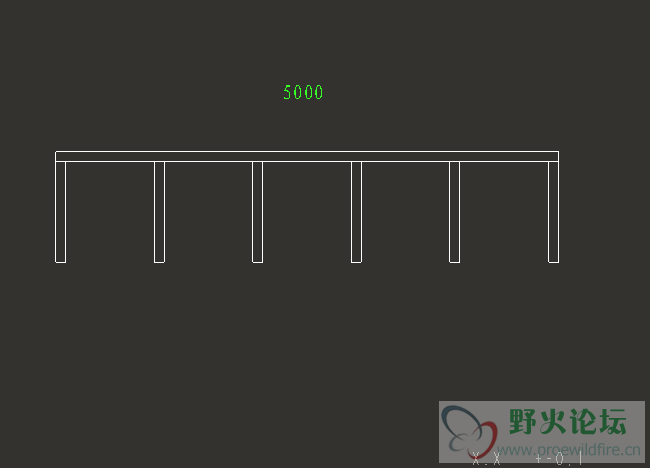

 楼主| 发表于 2011-5-9 14:39 | 显示全部楼层
一下传上去吧,这贴发的有点慢。
最后解说。
268
56
571
希望之星勋章宣传大使勋章

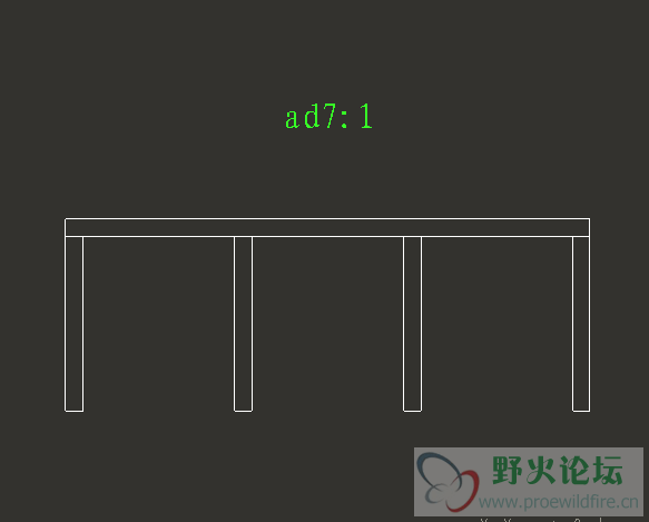

 楼主| 发表于 2011-5-9 14:48 | 显示全部楼层
第一次都不容易啊,兄弟。
1.如果不想看到标注的尺寸。你就注一个:&AD7,
刚才标注的那个尺寸就消失了,就会出现图3的显示,这样就不会影响工程图的标注。
组件里没有驱动尺寸,就可以通过工程图标注解决。
然后OK。说的过于简洁,但工作太忙。
