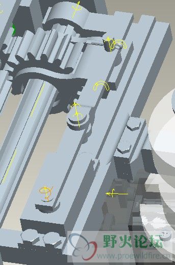

图中,我设计了个曲柄滑块机构。我那个滑块连着个拨叉,要拨动齿轮的,怎么实现呢???滑块移动就从齿轮中直接穿了过来。。
拨叉和齿轮间有一定的空隙,怎样才能按照实际的样子让花间齿轮在拨叉带动下滑动呢?
[ 本帖最后由 wml_070611 于 2011-5-7 20:15 编辑 ]
曲柄滑块机构
曲柄滑块机构

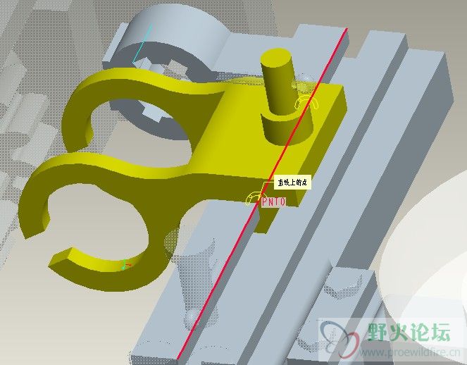

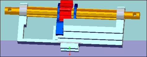

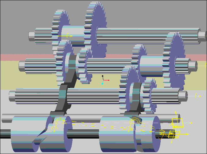

发表于 2011-5-7 22:33 | 显示全部楼层
是要的下面这种动画效果吗?
拨差直线运动用滑动杆,定义一电机
拨动齿轮运动,用凸轮连接,启用升离
补充说明:在拨到位后,齿轮仍依惯性继续运动,这是我设置这个动画的BUG,楼主可以试着在齿轮与齿轮轴上增加摩擦,因时间关系,没有把摩擦做,做出来的效果做的跟实际情况不太相同,希望楼主能自己努力,把摩擦部分做出来,不要所有的都让别人来做,那样对自己没有任何进步
根据你的源文件,做的动化,请下载,共分3个档
版本为proe5.0 M060
[ 本帖最后由 awaken 于 2011-5-8 09:00 编辑 ]
