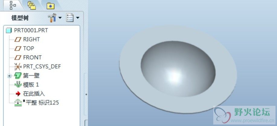

一个锅盖形状,在钣金模块怎样展平,谢谢!

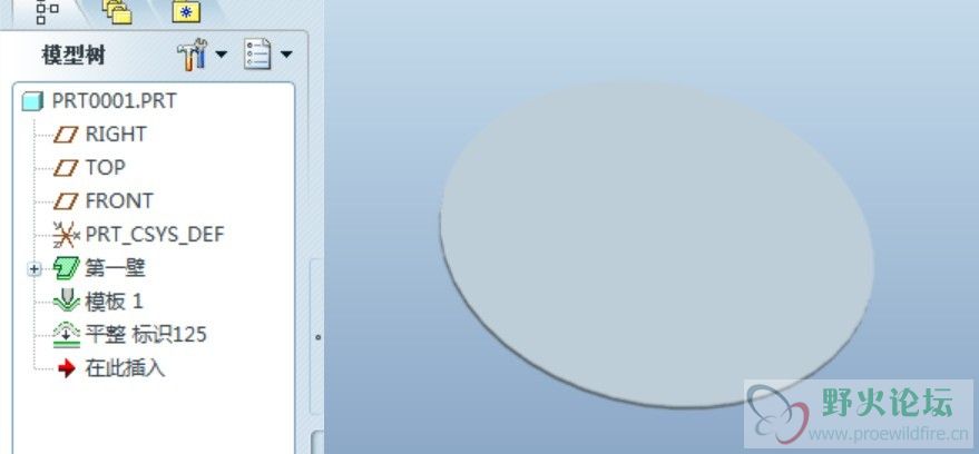

半球型的,通常是通过成型工具加工的(比如凸模),而不是简单的旋转一下就ok,如果你那个半球是凸模做的,那完全可以展开。
用平整成型工具即可(这个可以一次展开多个),看图,prt一并上传了,5.0的。

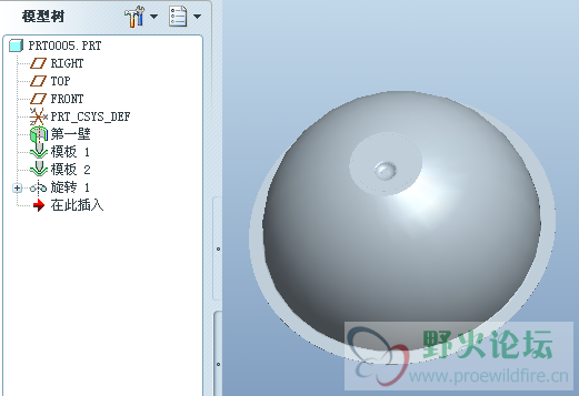

不好意思,一直没空上网,我对钣金不懂的,这个是朋友的加工件(我做了简化而已),他目的是为了用3D软件把图展开求下料面积。
不过我也没讲清楚,如hehaihang123朋友讲的是可以做,但是做出来的我看了一下,展开是它的正投影面积,如果冲模冲出成型后不是料不够吗?
