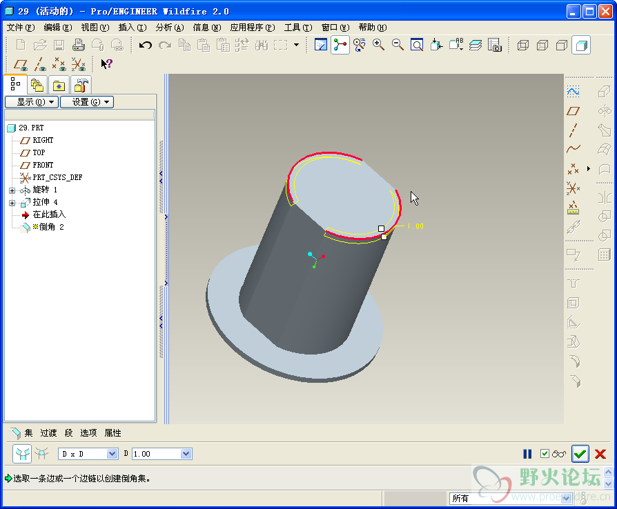

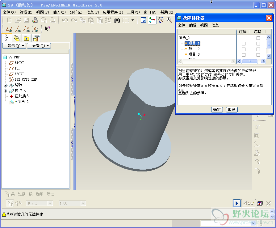

如附件29.prt.rar
4.0可以顺利倒角,无任何错误提示。
但2.0倒角或倒圆角就提示错误。
看图说话。
29.prt.rar
62.02 KB, 下载次数: 0

没有2.0无法给你测试,不过我想很可能是精度不同导致的。

刚测了一下,确认和精度无关。
坛子上用2.0的应该还有不少吧。
感觉身边的都是2.0 3.0的居多。

可能是你那个边与圆弧边不相切的原因,你做个相切的试试,不同版本对这些要求可能有所不同。这是软件设计时考虑不到的地方,后来新版考虑到了吧(我猜的)。

楼主你应该试试先倒角,再切割!

不明白您说的意思,看特征树可以一目了然知道我的建模方法的。
