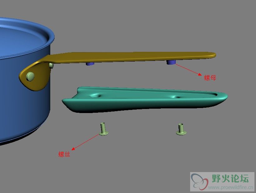

这是一套煲来的,想请教一下,那个连接到煲的黄色把手是如何画的?而那个深绿色的把手是如何和黄色把手配合的,请帮忙画一下和告知尺寸之间的搭配,谢谢了

黄的那个把手和 蓝色贴合部分,感觉是复制的蓝色曲面。然后加画条过渡线,最后构面。
至于说,黄色和绿色部分的配合,觉得像是 黄色嵌入到绿色那个槽内然后拿螺钉固定。
至于说复制蓝色的曲面的话,相信在装配模式下很容易做到的。

试着说下
黄色手柄是板金折弯出来的,而绿色的是塑料件,所以用到曲面造型,之间的配合应该通过复制曲面做的

先做钣金件!再拉伸半径如蓝色圆柱切掉,在拉伸再切```````````修改···················

两把手间的配合 对齐之后做两个基准面```距离要与螺母的高度相对!
