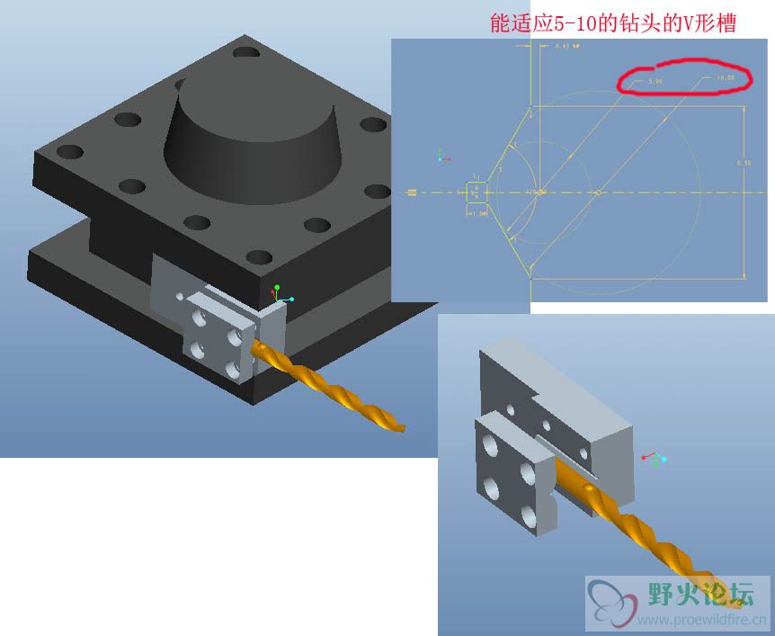

最近要解决一台数控车床在四方倒台上夹钻头的问题,目前只想出来这个办法 用V形槽横向放置 实现多种直径钻头的装夹 且中心高不变,只需要在X方向做调整 不知道各位达人在自己企业,刀架不够用的时候除了买8刀位的车床外还有什么高招 这里先嗮下自己的方案
附:钻头零件采用的是野火大神最近才发的麻花钻的零件模型

用淬火的压块和带弹垫的螺栓

楼上的说详细点啦

该刀夹已经投入实际使用 效果还行
