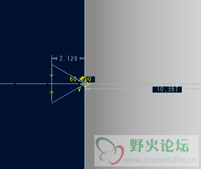

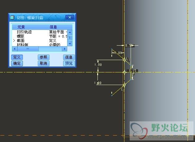

我是新手用PROE5.0的螺纹切减方式建立螺纹时候,都会出现“不能相交带有特征的零件如图中过程”
 楼主| 发表于 2011-5-4 13:45 | 显示全部楼层
哪位前辈、兄弟姐妹给我指导指导
麻烦了

发表于 2011-5-4 15:21 | 显示全部楼层
标注的问题及未封闭的问题。

发表于 2011-5-4 18:18 | 显示全部楼层
截面我任意画的,截面不能在柱体内部,你把截面都移到外部试试看。

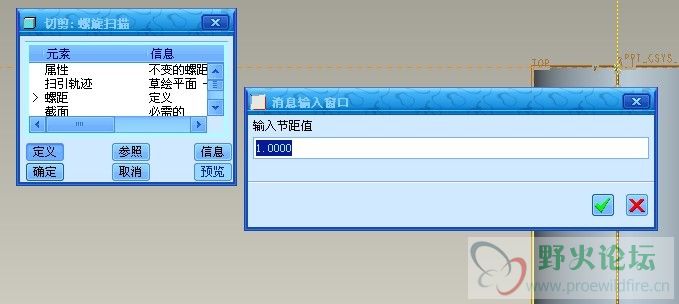

发表于 2011-5-4 21:36 | 显示全部楼层
加大螺距试试,比如3

发表于 2011-5-5 15:54 | 显示全部楼层
是不是螺距小了

回复 5# 野火 的帖子
跟螺距好像没多大关系,有时候改大可以,有时候就不行了,不能相交带有特征的零件这句话怎么理解?

发表于 2011-5-7 14:53 | 显示全部楼层
把螺距设置稍微大于剪切的三角形边长(相当于你那梯形的长边)即可。比如大0.01,肉眼看起来还是一样,但是螺纹就可以画出来了
