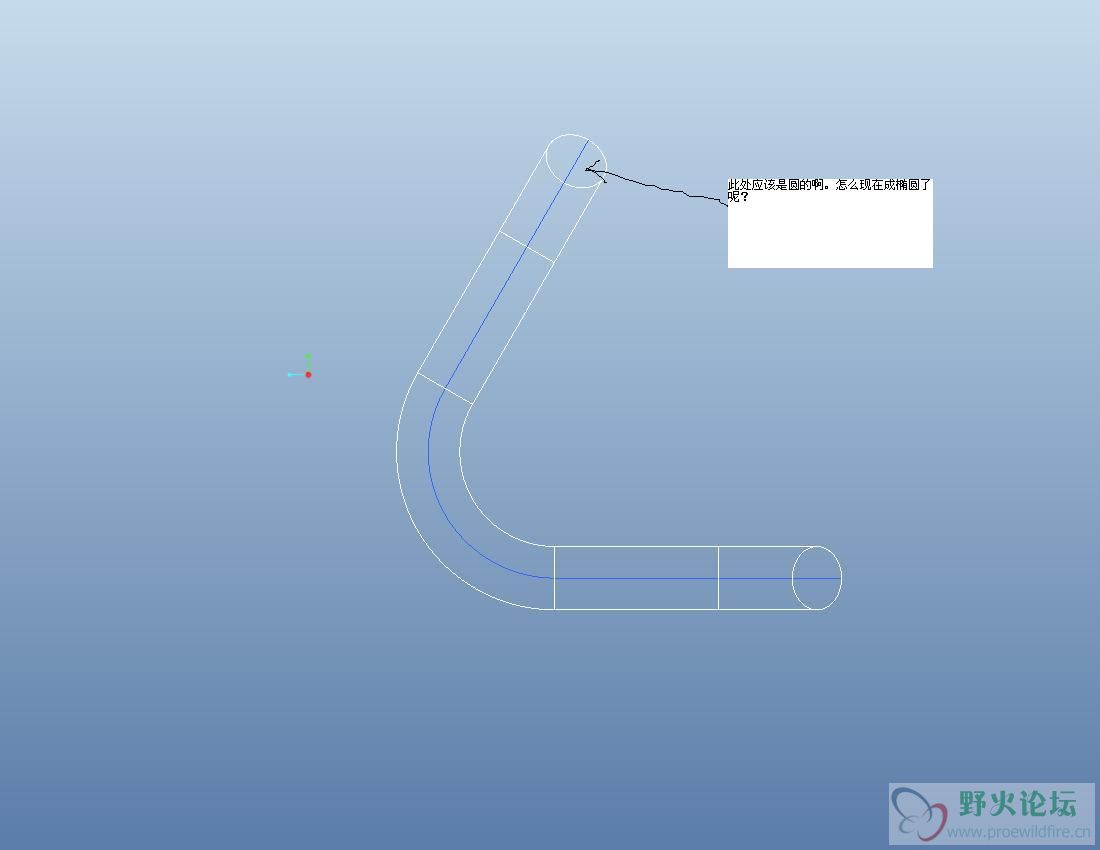

各位看下我这图怎么折弯后变形了呢?

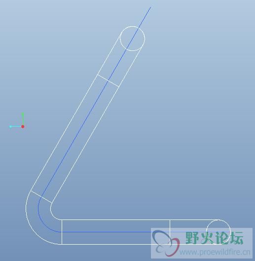

呵,给你做了点小改动,看看下图,对不。
是你骨架线的问题,你下我的PRT研究下。
对5楼疑问的解释如下:

 楼主| 发表于 2011-5-4 14:13 | 显示全部楼层
回复 3# awaken 的帖子
还是看不明白,老大你可以讲的明白些吗?

 楼主| 发表于 2011-5-4 14:15 | 显示全部楼层
回复 3# awaken 的帖子
再有在那R角处是要R20的效果及两边相等。
