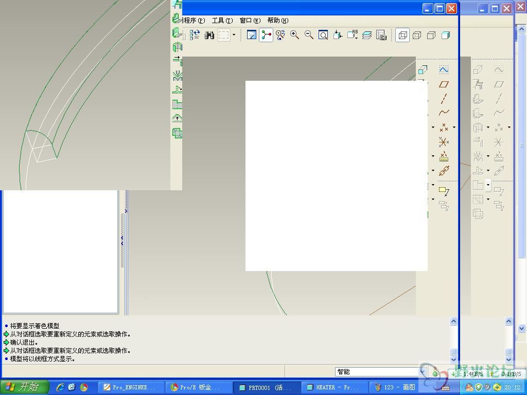

平整壁与旋转壁不能合并,驱动面都在同一侧,两个壁也是相切的,显示:选取了不合适的几何。
请教各位是怎么回事?

最好上个模型

你那个旋转壁,感觉很别扭,不符合实际生成
你让旋转壁的内侧圆弧大于0应该就能合并了
