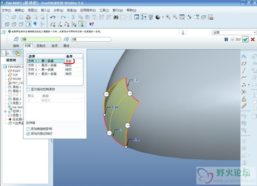

两张图唯一的区别就是在方向1的第一条链的约束条件不一样,为什么选择垂直的时候,曲面就不能生成,其实我是新手,按照书本来的,我也不知道原因。
问题可能没怎么说清楚,见谅,麻烦老手指点下可能是哪方面的原因。谢谢。

垂直约束时,边线必须在参照平面上,边线两端的线的切线向量必须垂直于参照平面。

第一条曲线不能和参考线垂直,你的参考曲线跨度太大了,做小点应该就好了!

被你提醒,发现参照平面忘记选取了。
