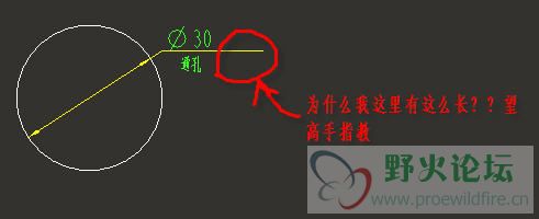

我遇到了这个问题,并且困扰我好久了,不知道怎么解答???

绘图选项中leader_elbow_length这个参数控制引线的长度
你可以设置一下

我该了那个参数的数字,可还是不行啊,好象没有变短,是不是还要设置哪里啊??

dim_text_gap··好像是这个·· 错了·

我终于解决了,谢谢你们的热心帮助,我的图纸又接近国标一点了
