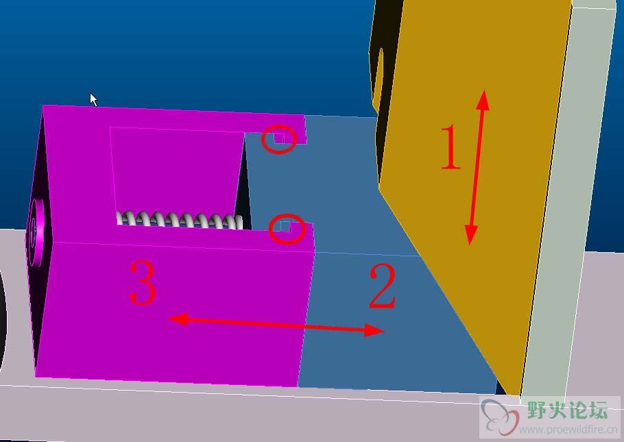

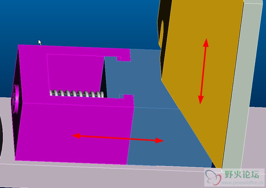

这样的运动实现起来不是很难。
你是想右边那个黄色的往下运行,推动蓝色的往左运动,黄色上升时,蓝色的又在弹簧力的作用下复位。是这样吗?
相信楼主应该会黄色块的上下运动。
黄色与蓝色块之间可以用凸轮(如果只想达到这个动画的效果,则还可以设置槽连接),弹簧部分可以用机构里的弹簧

首先非常感谢你的热情解答。
可能我的表达不是很清楚,我主要迷惑的是中间那个空隙(如图红圈部份)。运动方式为滑块1下降,推到滑块2,滑块2推动滑块3,完成滑块下降过程;
然后滑块1上升,滑块2在弹簧及拉杆(没显出)的共同作用下后退,运动一定间距(红圈部分)带动滑块3也向后运动,然后重复。

看看是不是这样
我是图片格式转下来的仿真,你连起来看的话 看看是不是你说的那样的意思

原帖由 437584514 于 2011-4-23 16:48 发表
滑块上升的动作是对的,但滑块下降不是这样的,要求滑块2也要顶住滑块3再一起前进。
