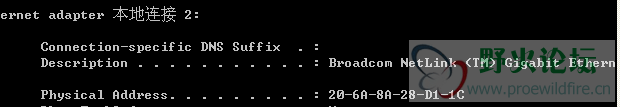

解决方法:一、开始菜单中"运行"中输入“cmd”,在打开的对话框中输入“ipconfig/all 2011-04-22_091740.png 你会看到你本地网卡及其ip 2011-04-22_091811.png
二、将你的许可文件ptc_li-4.0.dat(用记事本方式打开)中的ip改为本地连接的网卡号(如本例中20-6A-8A-28-D1-1C

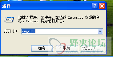

三、开始菜单中"运行"中输入"regedit"
2011-04-22_092858.png 然后打开
\HKEY_LOCAL_MACHINE\SOFTWARE\Microsoft\WindowsNT\CurrentVersion\NetworkCards
             这样的话就可以解决了
