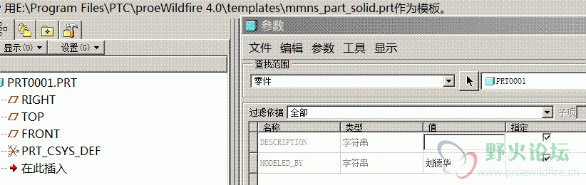

[求助] Pro/e 如何该设计者的名字

发表于 2011-4-22 08:59 | 显示全部楼层
自己做一个零件模板文件,做好这个模板的参数等配置,做好之后保存到一个位置。
在config工具选项里添加参数,位置改为你存的位置即可。
[ 本帖最后由 yhvip 于 2011-4-22 09:00 编辑 ]
513
648
发表于 2011-4-22 09:01 | 显示全部楼层
下次新建文件时把使用缺省模板打钩即可得到刘德华为设计者的模板。
