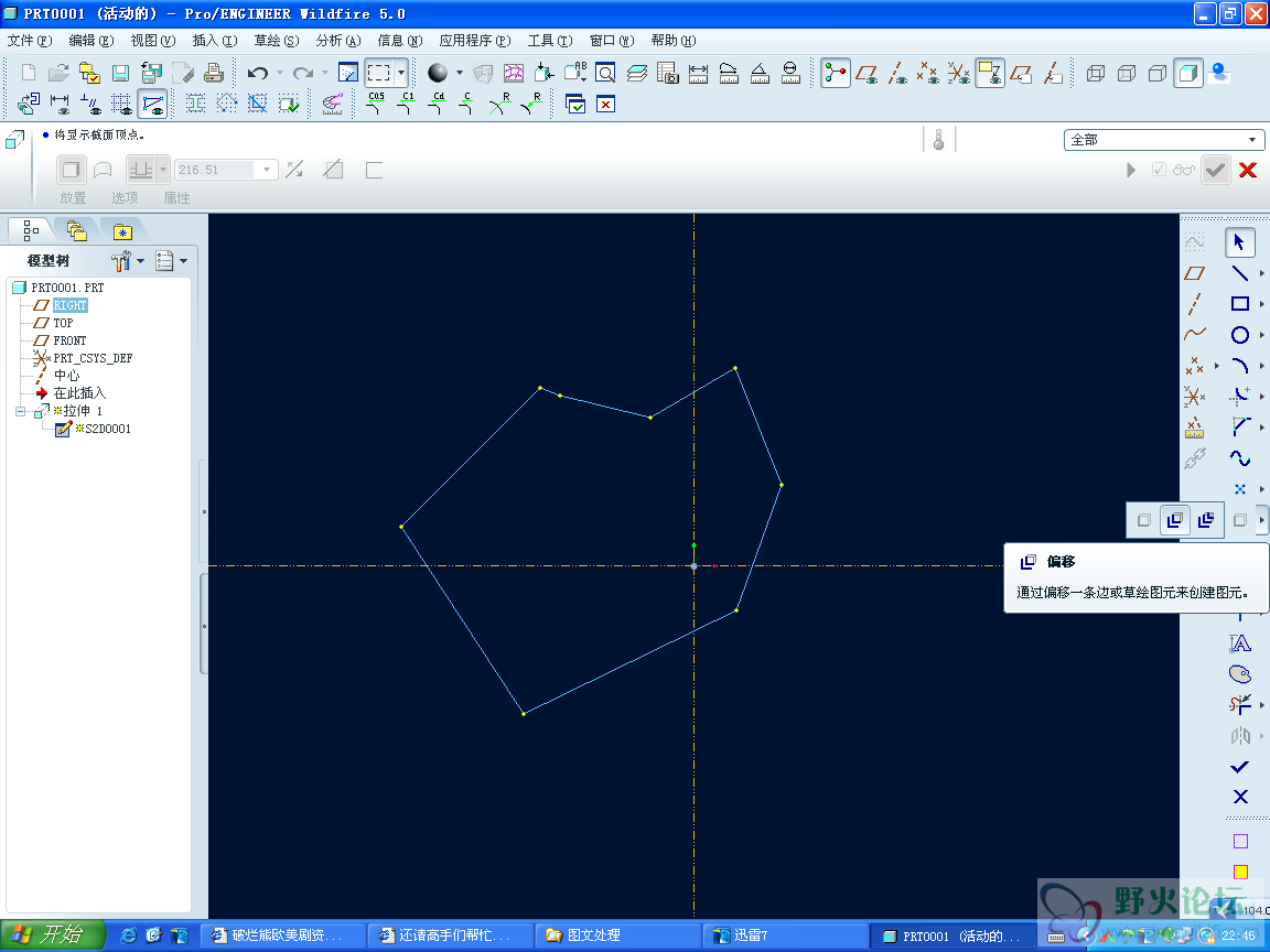

高手们你们好,我是一个初学者,我发现我的PRO/E 5.0 在进行草绘时不能进行偏移(偏移的那个图标是灰色的,无法点击),请问是咋回事啊?!

截图,才知道

草绘环境偏移,只能偏移之前画好的曲线!懂没?

 楼主| 发表于 2011-4-15 10:04 | 显示全部楼层
回复 3# 龙※ 的帖子
对啊,我画了一条直线,然后选中我画的这条直线,然后就应该可以进行偏移了吧,但是这个时候偏移的图标仍然是灰色的,不能点击......高手请问,这样操作有问题么?

原帖由 doudouyouzao 于 2011-4-15 10:04 发表
还是没听明白。就是要在进入当前草绘界面以前出现的边线(包括草绘的)才能引用。
没草绘之前,边线就已经有了。这时候进草绘才能引用。
同一个草绘界面里的边线不能用偏移。

原帖由 YZY 于 2011-4-15 10:51 发表
同一个草绘界面里的边线不能用偏移。
老兄,我用5.0试了一下,我的可以在草图内偏距啊,楼主的安装版本是否有些问题?但在4.0内,确实不能偏距!

发表于 2011-4-15 23:05 | 显示全部楼层
5.0没注意,但在4.0中是不能偏移的
