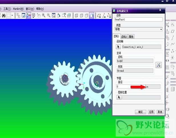

在机构仿真中,定义齿轮副时,通过怎样的配置,才能将齿轮的节圆直径改为“mm”?
如下图所示:
齿轮副的定义
齿轮副的定义

发表于 2011-4-13 22:34 | 显示全部楼层
建模的时候就不要选英寸 选mm就好了
发表于 2011-4-14 07:32 | 显示全部楼层
非常赞同楼上意见
游客
发表于 2011-4-15 11:36 | 显示全部楼层
你的模型单位也是英寸?
要是英寸的话,直接把单位改掉。
5.0的版本修改单位在文件->属性
4.0的在编辑->设置
545
823
 楼主| 发表于 2011-4-16 09:44 | 显示全部楼层
原帖由 wanghui4718 于 2011-4-15 11:36 发表
你的模型单位也是英寸?
要是英寸的话,直接把单位改掉。
5.0的版本修改单位在文件->属性
4.0的在编辑->设置
谢谢了!
