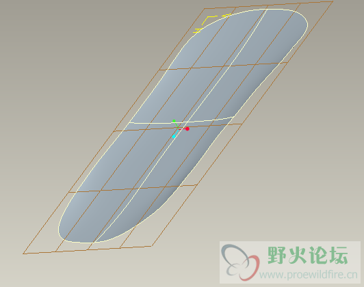

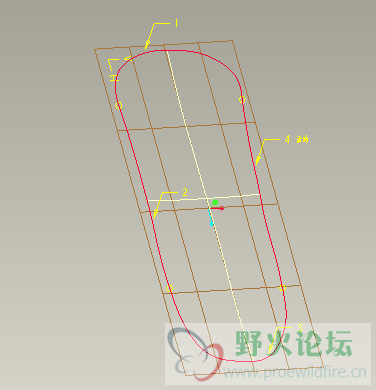

画拖鞋时画画四条曲线怎么做不出面
47
67
 楼主| 发表于 2011-4-13 16:16 | 显示全部楼层
这是图片
鞋样曲线
鞋样曲线
对话框提示
对话框提示

发表于 2011-4-13 16:26 | 显示全部楼层
构成边界混合的两个方向的线是不能相切的,你可以先做好中间,再做头部。
47
67
 楼主| 发表于 2011-4-13 17:12 | 显示全部楼层
做出来了我把每条线交点设为水平。准确的说是六条曲线
47
67
 楼主| 发表于 2011-4-13 17:13 | 显示全部楼层
