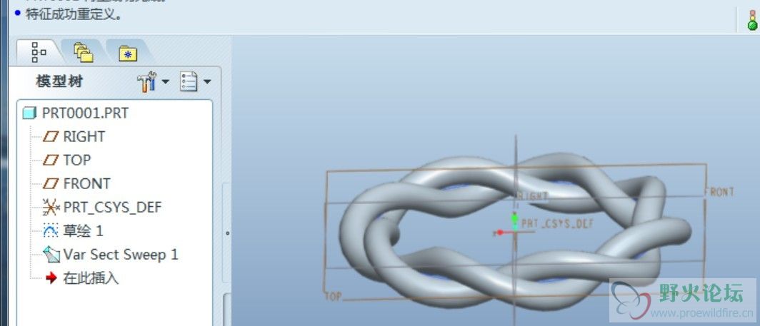

请问那个可变截面扫描中的那个关系式是怎么定义的??那条0角度关系是怎么来的呢??

发表于 2011-4-11 21:41 | 显示全部楼层
旋转变换的两个圆是落在中心线上的,而中心线又与基准有一个角度,这里以零度为起始角。
添加这个角度的关系式= trajpar*360*x  ( x是两个圆旋转的次数)

 楼主| 发表于 2011-4-12 08:21 | 显示全部楼层
回复 3#
我想知道那个基准是自己建的还是系统本身的?能不能给小弟一个截图看看啊,谢谢啊!我试了之后两个圆怎么能同时定义呢?

发表于 2011-4-12 09:00 | 显示全部楼层
1的地方就是关系驱动的那个尺寸(10+trajpar*360*6),如果改成(trajpar*360*6),就是你这截图的效果,这也是很多关系让人看不明白的地方。
2的尺寸一定要标成强尺寸
3指的地方是一个构建线。
简单讲就是这个构建线绕着圆转了6圈(从扫描的开始到结尾),而圆又被约束在了构建线的两端,所以也就跟着绕了,你自己多尝试下就明白了。
专门用3.0又给你做个prt,希望对你有帮助。

 楼主| 发表于 2011-4-12 09:06 | 显示全部楼层
回复 5# hehaihang123 的帖子
呵呵呵,终于搞明白了!!小弟谢谢大家的帮助!
