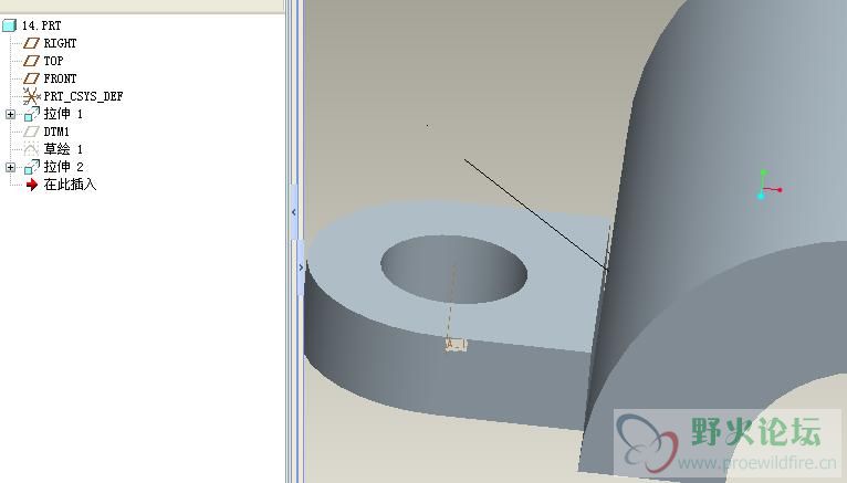

难受,画左边部分的时候拉伸总是有缝。我建立了个新的基准面,然后再基准面上绘制草图再拉伸的,但是总是无法选取到新基准面和右边相交的线条,哎!看图

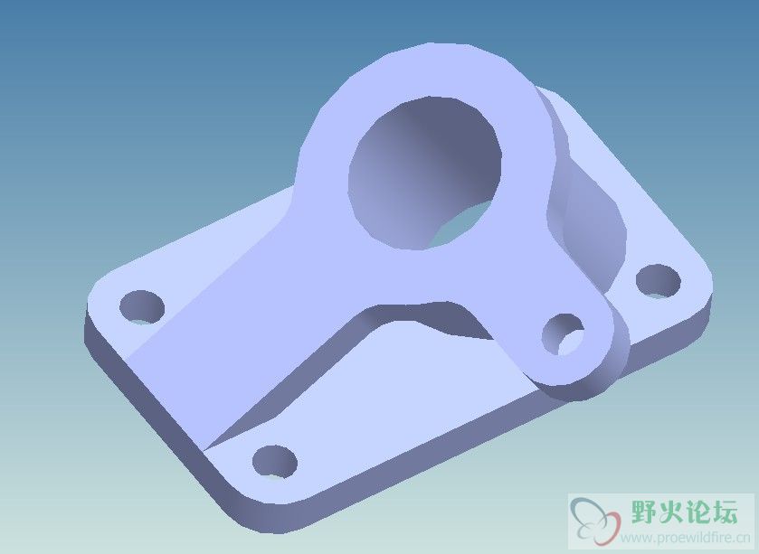

楼主拿去看吧

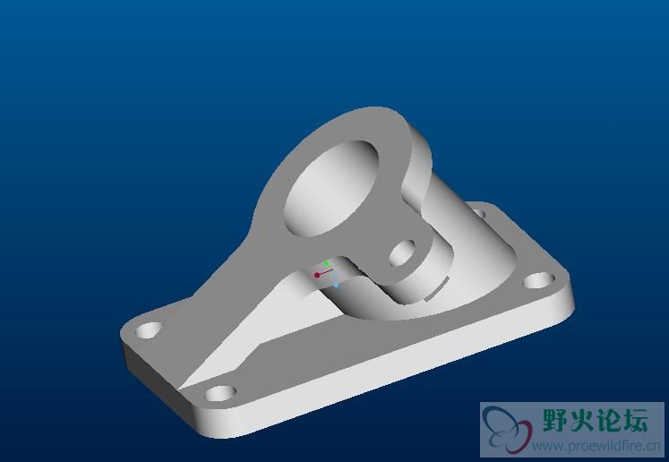

发表于 2011-4-12 09:20 | 显示全部楼层
用proe 3.0做的,解压后将隐含的内容恢复即可。你看看

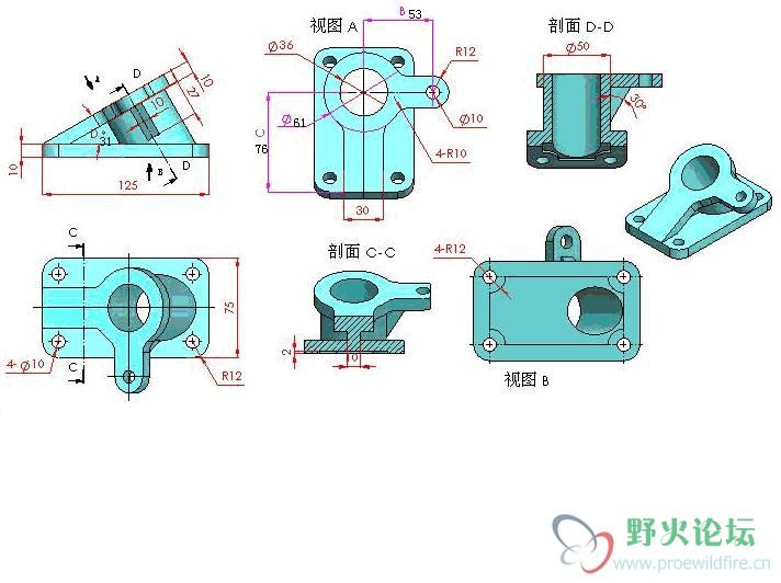

另:是不是尺寸有哪个有点问题,直径36的孔打通后与你的图纸似乎有点不符

发表于 2011-4-26 11:48 | 显示全部楼层
楼上两位的prt我都看过,有一位尺寸错了。你们检查一下。
