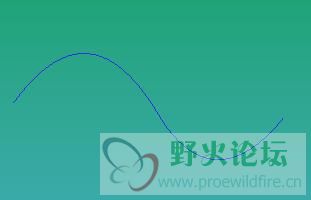

在3.0版里面,将两条相连的曲线复合成1条曲线,可以通过选取1条曲线,按住SHIFT键,选取另1条曲线,然后复制,粘贴即可完成。而到5.0版后,按此方法已经不奏效了。请教高手,你们摸到方法了吗?希望不吝赐教。

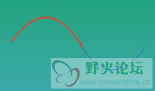

一样的啦
老大,那还不是一样的撒
要点:你要选中曲线,变成粗红线
再按住shift,一次选取每一段。
就可以复制了
发表于 2011-4-9 16:56 | 显示全部楼层
兄弟  5.0 版本顺序是不同的  你应该   点第一条线变成粗红色  再点复制   粘贴  再按SHIFT不放  然后选其他线 (有多少选多少) 就好了

谢谢!
谢谢!完成了。感谢你的赐教。
