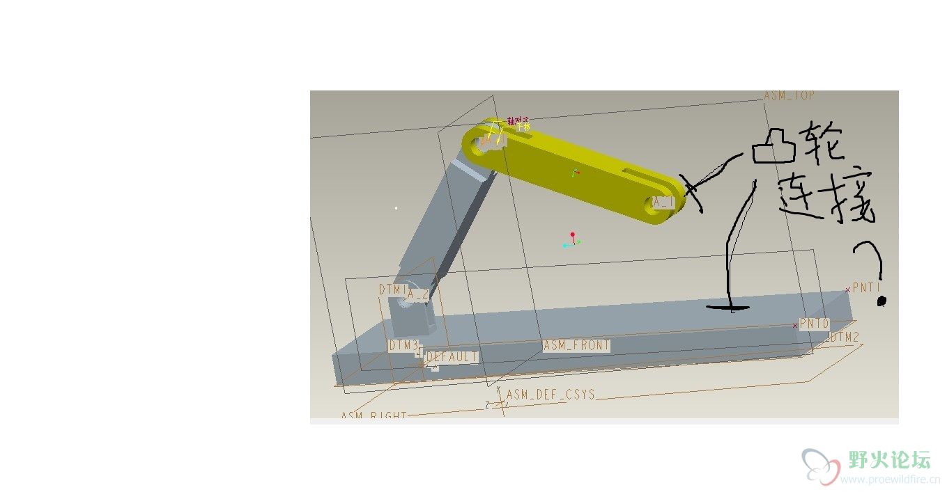

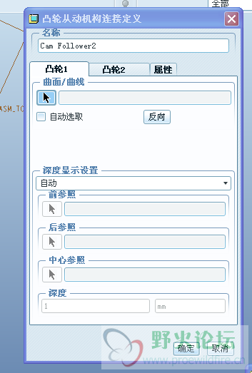

凸轮有的:
再分别在凸轮1、凸轮2里选择两个面就可以了

你定义好后到机构里在连接,如楼上示

一个面和一个圆柱面可以构成凸轮连接吗,我还是没找到,我的是3.0
