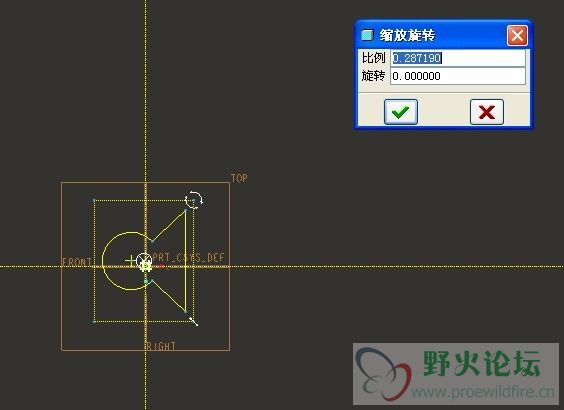

尝试了很多次,终于成功的将cad生成的dxf文件插入proe中了,可拉伸的时候却没有反应...   求大侠帮忙!! 万分感激...

导入后的界面...
导入后的界面...

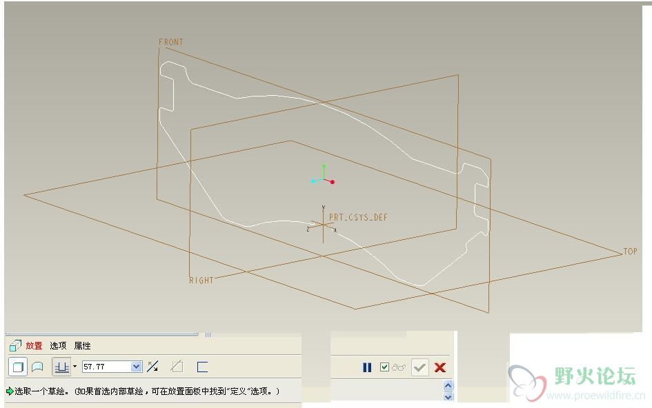

拉伸时的界面,有的操作不能用..
拉伸时的界面,有的操作不能用..

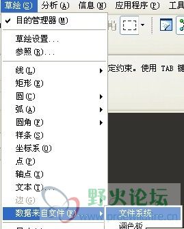

第二步:新建一个零件,点击 1qw.jpg 按钮,选择基准面,进入拉伸草绘环境;
第三部:            123.jpg

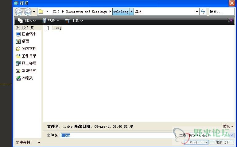

第四步: 选取你的DWG文件: 456.jpg

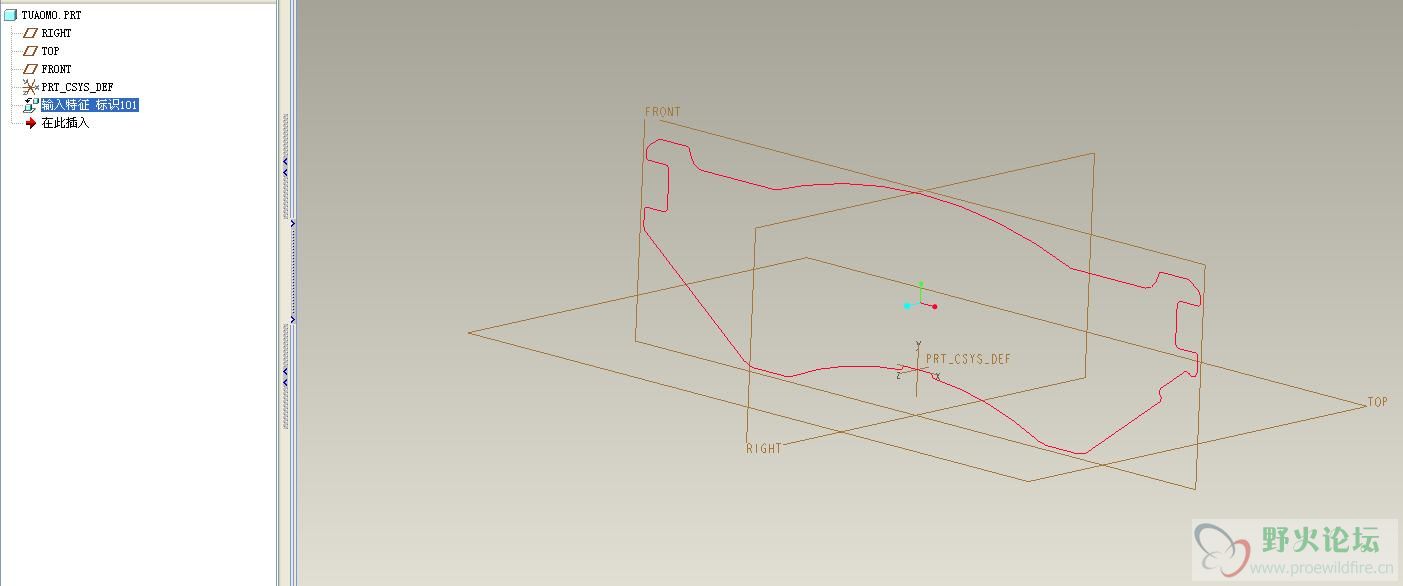

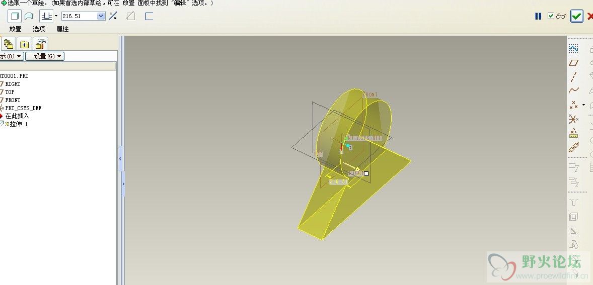

第五步:   zxc.jpg 将比例该为1,打钩,就可以进行拉伸了
           如图: 未命名.jpg
