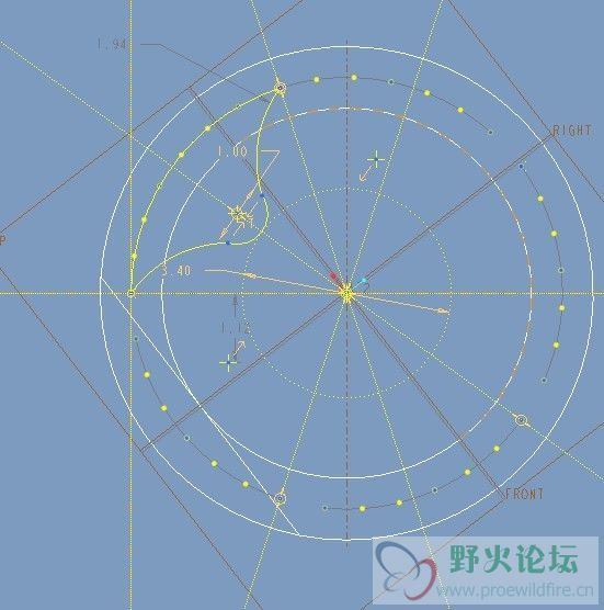

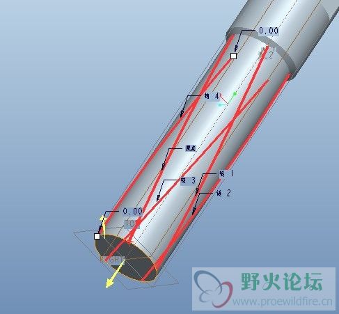

这个轴上想直接扫描几个齿形出来,但用包络做了一个14.5度的线后却扫描不出来,又用两条还是不行,现在用五条轨迹也没成,不知道是不是截面出了问题,也加过轴线做轨迹,请大家帮看看怎么弄。是想去除材料

发表于 2011-4-6 10:05 | 显示全部楼层
选择的问题,选择一条扫描线扫描后,再阵列。
