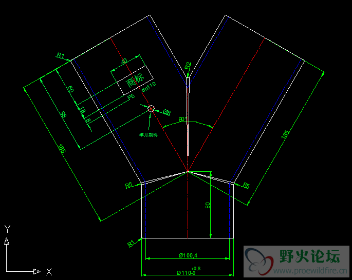

[已解决] 请问这个y型管模具应该怎样设计

发表于 2011-4-1 14:26 | 显示全部楼层
零件怎么画就知道,模具型腔就不会了

发表于 2011-4-2 19:13 | 显示全部楼层
液压油缸抽芯!

发表于 2011-4-3 10:51 | 显示全部楼层
做了个发给你
prt0001.prt.rar

 楼主| 发表于 2011-4-3 10:58 | 显示全部楼层
回复 6# llt381837364 的帖子
太感谢了!
