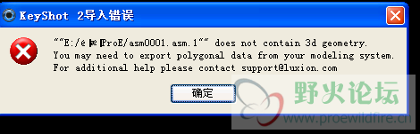

请问一下关于Pro/E导入K-shot的渲染的一相关些问题,为什么有的装配图不能导入K-shot呢?还有就是怎样在K-shot里面设置装配图的各个部分的材质、色彩等内容呢?谢谢各位解答..........

发表于 2011-4-1 09:46 | 显示全部楼层
1、你装的keyshot是什么版本?如果是2.2的,导入时出现内存不能为read(write),先确认是否有中文路径或中文文件名再导入,如没有,则从KS中直接导入,如仍有问题,,只能先装回较旧版本试试了
2、你可以在proe中先给各装配(零件或曲面)加不同的材质(颜色),再导入到KS中,这样KS就会自动分层,这时你就可以在KS中给各装配(零件或曲面)加不同的材质了。

内存不能为read是什么意思啊?我的Pro/E装配图全是英文的,怎么还是不行,每次导入都是显示截图上的信息。。。。。。。。
