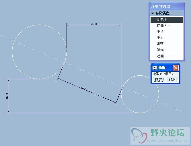

那位知道PROE在草绘中怎样标注两圆切点间的距离,如图所示,谢谢。

只要你在圆切线附近点击,就可以得到想要的效果。

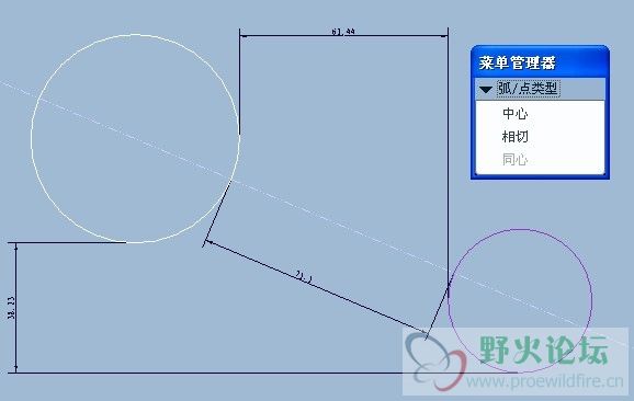

首先创建一经过两圆圆心的辅助线
在标注的时候选择 图元,点选两圆
然后选择与两圆相切
再选择平行于辅助线即可

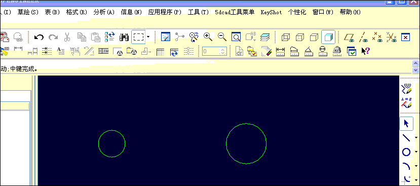

 楼主| 发表于 2011-3-31 10:23 | 显示全部楼层
回复 2# mceping 的帖子
不好意思。没说明白,是在草绘环境下怎样实现。

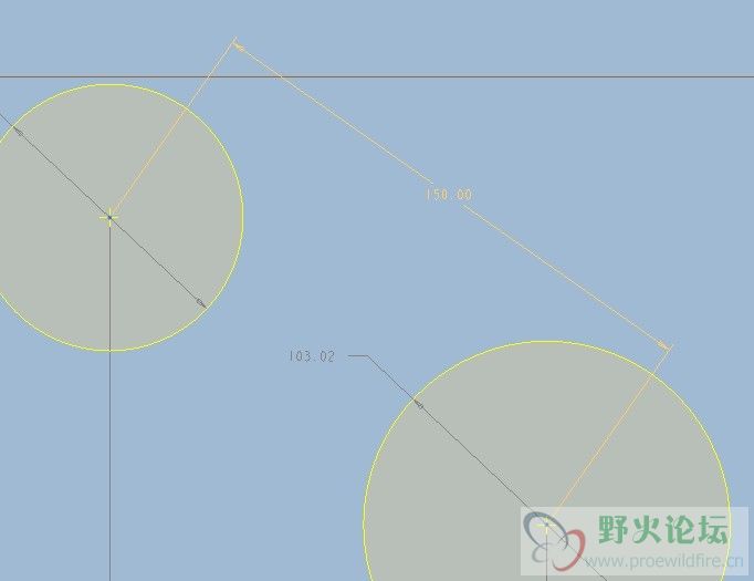

这个点两个圆就好了。技巧在点圆的哪个位置。

发表于 2011-3-31 15:02 | 显示全部楼层
好像还真的标不出来哦
只能点选圆心标注距离,相切的暂时还没发现
