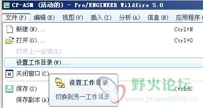

除了2#说的方法外,还可以把config文件保存到启动目录下。那么PROE启动时,就已经把config给加载了,就算是你新设置工作目录,也不会在工作目录下生成trail。记得启动目录跟工作目录不要相同,启动目录专门建个文件夹。
看到楼下在问设置工作目录,工作目录设置的命令在这,如下图。
[ 本帖最后由 awaken 于 2011-3-30 10:50 编辑 ]
 楼主| 发表于 2011-3-30 10:31 | 显示全部楼层
启动目录是在属性设置的,那工作目录怎么设置呢?打开PROE之后在左边的一栏中,有工作目录那个选项,但是不知怎么设置它的路径,让它直接到一个指定的文件件下?
