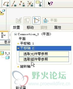

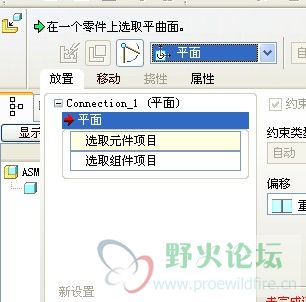

本人用的是proe4.0 ,今找到个教学视频学习下,发现我的约束类型——平面——里面没有平移轴这个项目,所以这个装配把我卡住了,望各位大大帮帮忙告知下,是不是版本问题?如何才能调用出来。感激不尽。
下面有图片解释:
这是教程截图
这是教程截图
这是我自己的proe显示
这是我自己的proe显示

发表于 2011-3-28 10:39 | 显示全部楼层
我的4.0也没有哦

发表于 2011-3-30 09:52 | 显示全部楼层
这是由于你还没有定义平面约束,当你定义了平面机构约束以后就会有了。随意绘制两个零件然后采用平面连接约束试试!
