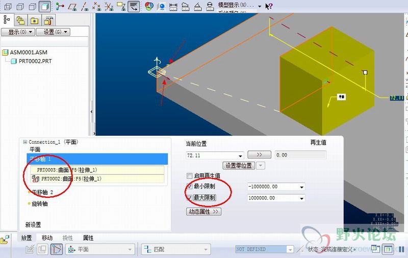

如题。我定义好平面运动,现在想在这个平面定义相对运动的范围?那位高手指点一下,不胜感激!

如图:

知道了,谢谢!
